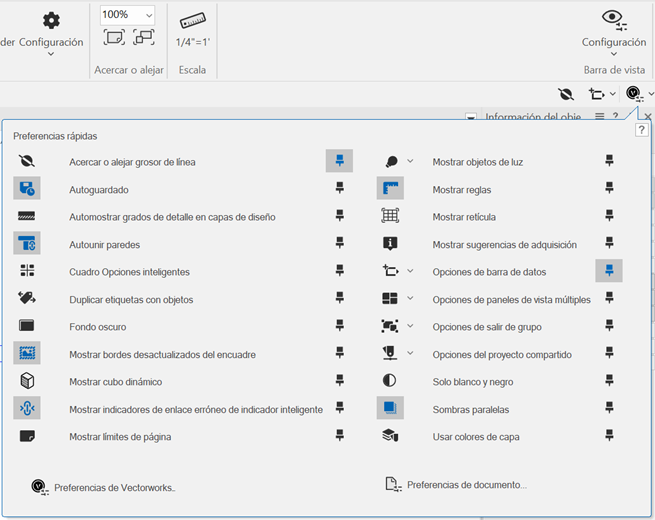

Configurar preferencias rápidas
El menú Preferencias rápidas permite activar o desactivar las preferencias interactivas, de documentos y de Vectorworks de uso más frecuente. Este menú también contiene un puñado de los comandos de uso frecuente, como las opciones de la barra de datos y los comandos para activar o desactivar el cubo dinámico y los paneles de vista múltiples. Ancle los botones de las preferencias rápidas que cambie con mayor frecuencia a la barra de herramienta, así facilita su acceso.
Para configurar una preferencia desde el menú Preferencias rápidas, haga clic en el icono a la izquierda de la preferencia. Las preferencias en su mayoría son controles de alternancia que aparecen resaltados cuando están activados. Otras preferencias rápidas revelan una lista de opciones; haga clic para colocar una marca de verificación junto a la opción deseada.
Para anclar un botón de preferencia a la barra de herramientas, haga clic en el icono de alfiler a la derecha de la preferencia; el alfiler es resaltado cuando la preferencia es anclada. Haga clic en un botón anclado en la barra de herramientas para activar o desactivar la preferencia. Verá el botón resaltado tras activar la preferencia.
Si redimensiona la ventana de la aplicación, la barra de herramienta truncará la presentación de los botones según sea necesario.
Comando de menú |
Descripción |
Automostrar grados de detalle en capas de diseño
Configura la presentación de los niveles de detalle especificados para la escala de la capa de diseño (consulte Preferencias de documento: Pestaña Presentación) |
Autounir paredes
Activa la herramienta Pared para automáticamente unir paredes en esquinas e intersecciones (consulte Preferencias de Vectorworks: Panel Editar) |
Autoguardado
Activa la característica de guardado automático (consulte Preferencias de Vectorworks: Panel Guardado automático) |
Blanco y negro solamente
Dibuja objetos usando los colores blanco y negro solamente (consulte Preferencias de documento: Pestaña Presentación) |
Fondo oscuro
Usa un fondo de dibujo oscuro en lugar de las configuraciones claras predeterminadas, e invierte los elementos blancos y negros del área de dibujo (consulte Preferencias de Vectorworks: Panel General)
Opciones de barra de datos
Configura las opciones de barra de datos (consulte Opciones de barra de datos) |
Mostrar indicadores de enlace erróneo de indicador inteligente
Presenta un indicador de vínculo interrumpido rojo en la pantalla para líneas de sección-elevación, detalles constructivos, marcadores de elevación interior y marcadores de referencia que no están vinculados a un viewport (consulte Preferencias de Vectorworks: Panel Presentación) |
Mostrar objetos de luz
Configura la presentación de objetos de luz (consulte Preferencias de Vectorworks: Panel Presentación). El icono indica la opción seleccionada. |
Mostrar bordes desactualizados del encuadre
Presenta un borde con franjas blancas y rojas alrededor de viewports y modelos de sitio que no reflejan los cambios más recientes a un dibujo (consulte Preferencias de documento: Pestaña Presentación) |
Sombras paralelas
Úselo para mostrar los atributos de sombra paralela agregados a los objetos de dibujo. Al anular la selección, todas las sombras paralelas son temporalmente ocultadas (consulte Preferencias de documento: Pestaña Presentación). |
Duplicar etiquetas con objetos
Cuando usa el comando Duplicar en un objeto etiquetado, una nueva etiqueta será asociada con el duplicado; anule la selección de la opción para duplicar objetos sin etiquetas (consulte Preferencias de Vectorworks: Panel Editar) |
Opciones de salir de grupo
Configura opciones para botones usados al editar grupos (consulte Opciones Salir del grupo) |
Opciones de paneles de vista múltiples
Activa múltiples paneles de vista y determina si todos los paneles de vista usan las mismas visibilidades (consulte Usar múltiples vistas de dibujo) |
Opciones de compartición de proyecto
Configura el estilo de resalte para objetos que son prestados desde un proyecto compartido (consulte Retirar y liberar objetos). El icono indica la opción seleccionada. |
Mostrar sugerencias de adquisición
Muestras consejos gráficos cerca del cursor cuando puntos inteligentes, bordes y bloqueos de vector pueden ser adquiridos (consulte Preferencias de Vectorworks: Panel Interactivo) |
Mostrar cubo dinámico
Temporalmente recorta partes de un modelo 3D para ver y trabajar adentro del modelo (consulte Ver un modelo con el cubo dinámico) |
Mostrar retícula
Muestra/Oculta las cuadrículas de acoplamiento y referencia (consulte Acoplar a la cuadrícula) |
Mostrar límite de página
Muestra/Oculta el límite de página (consulte Configuración de página) |
Mostrar reglas
Muestra/Oculta reglas (consulte Preferencias de Vectorworks: Panel General) |
Cuadro Opciones inteligentes
Presenta el botón de preferencia Presentación de opciones inteligentes para activar la Presentación de opciones inteligentes (consulte Preferencias de Vectorworks: Panel Presentación de opciones inteligentes) |
Usar colores de capa
Cuando colores de pluma y relleno específicos han sido configurados para una capa de diseño, dibuja todo objeto en esa capa con los colores especificados (consulte Preferencias de documento: Pestaña Presentación) |
Acercar o alejar grosor de línea
Úselo para definir las líneas en el dibujo para que aparezcan con el grosor indicado al acercar el dibujo. Solo funciona en las vistas bidimensionales o en el modo de renderizado Línea/polígono oculto. Consulte Preferencias de Vectorworks: Panel Presentación. |
Preferencias de Vectorworks |
Abre el cuadro de diálogo Preferencias de Vectorworks (consulte Ajuste de preferencias de Vectorworks) |
Preferencias de documento |
Abre el cuadro de diálogo Preferencias de documento (consulte Configurar preferencias de documento) |
