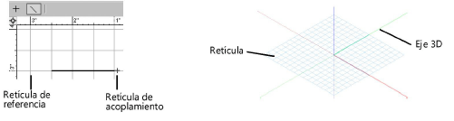

Las retículas de acoplamiento y referencia ayudan con dibujo preciso en capas de diseño y de hoja, según lo descrito en Cuadrículas de acoplamiento y referencia.
Si tiene activada la opción Acoplar a retícula, el cursor SmartCursor se acopla a los puntos definidos en la retícula de acoplamiento. Por ejemplo, si definió la retícula con el valor 1”, la retícula “reconoce” automáticamente cada pulgada a medida que pasa el cursor sobre ella. Si no tiene activo ningún otro acoplamiento cuando traza una línea, los puntos primero y último de esta descansarán en la retícula de acoplamiento. El único tipo de acoplamiento que no ofrece ningún tipo de indicación visual es Acoplar a retícula. Si tiene activa la opción Acoplar a retícula, el cursor siempre estará sobre la retícula, a menos que haya escogido otros acoplamientos que anulen dicha opción.
Verá “puntos” en el plano de trabajo tras activar la opción Acoplar a retícula. No verá los puntos en los planos de trabajo si tiene desactivada la opción Acoplar a retícula. Consulte Apariencia de los planos.

Retícula de acoplamiento
Es la retícula a la que se alinean o acoplan los objetos durante el trazado y la edición, si tiene activa la opción Acoplar a retícula

Retícula de referencia
La cuadrícula visible que se usa para ajustar los objetos de manera visual durante el dibujo y la edición

Mostrar retícula
Úselo para mostrar la retícula de referencia siempre que sea posible y para mostrar la retícula del plano de la capa activa en las vistas tridimensionales. En el primer caso, quizás no vea la retícula de referencia según el factor de acercamiento o alejamiento, aún si escoge esta opción.
Imprimir retícula
Imprime la retícula de referencia en las capas de diseño y de hojas
Mostrar ejes en 3D
Muestra los ejes de retícula X e Y (el eje Z puede ser presentado u ocultado de manera independiente)
Mostrar ejes de Z 3D
Muestra el eje Z en vistas 3D y para planos de trabajo.
Mostrar etiquetas de ejes 3D
Muestra las etiquetas para cada eje en el plano capa activa y en el plano de trabajo
