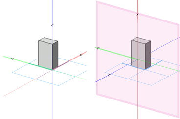

El plano de capa como plano de trabajo (izquierda) y un plano de trabajo dispuesto en sentido vertical respecto al plano de capa (derecha).

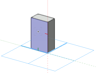

Si el cursor está sobre un objeto apto, el plano de trabajo automático queda resaltado en violeta. Las líneas de eje del plano de trabajo se colorean en rojo para X′ y verde para Y′; las líneas punteadas representan los ejes negativos.

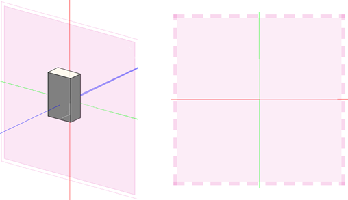

El plano de trabajo aparece con un borde de línea doble si lo ve desde atrás. Si el plano de trabajo está paralelo a la vista de modo que no puede verlo para dibujar en él, el plano de trabajo aparecerá con un borde de línea de puntos.
