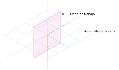

Cada capa de Vectorworks va asociada con un plano tridimensional. El plano de capa activa sirve de referencia visual y lógica constante y mantiene una posición fija respecto a los objetos en la capa. En un sentido arquitectónico, el plano de capa es como el piso de un edificio, al cual se le llama a veces plano geometral.

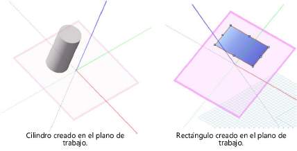

Cuando genera modelos tridimensionales, el plano de trabajo es el plano tridimensional que recibe la geometría y adonde acopla el cursor si no tiene activos otros acoplamientos tridimensionales. Recuerde que el cursor no se acopla a la geometría tridimensional. El plano de trabajo puede estar en el plano de capa o adoptar cualquier otra orientación deseada. El plano de trabajo adquiere visibilidad si no está en el plano de capa.

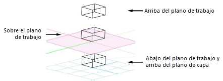

Cada objeto creado en el dibujo queda colocado respecto al plano de la capa activa, ya sea directamente en ese plano o bien puesto arriba o debajo de él. Si cambia la ubicación del plano de trabajo, el plano de capa permanece visible, lo cual sirve de marco de referencia mientras ajusta el plano de trabajo.
