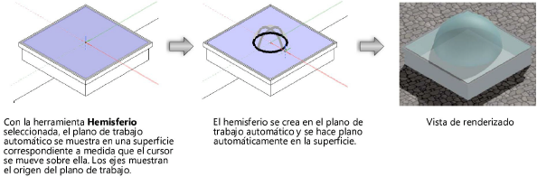

Modo Plano automático
Tras activar este modo, verá los planos adecuados para crear objetos. Mientras desplaza el cursor sobre el dibujo, queda resaltado el plano de trabajo automático en las superficies para indicar que puede dibujar objetos en relación planaria con esa superficie. De esa manera, es más fácil trazar objetos planarios sin necesidad de crear ni guardar el plano de trabajo. Si el cursor no está en una superficie apta en una vista tridimensional, el plano de trabajo automático se alinea con el plano de capa.
