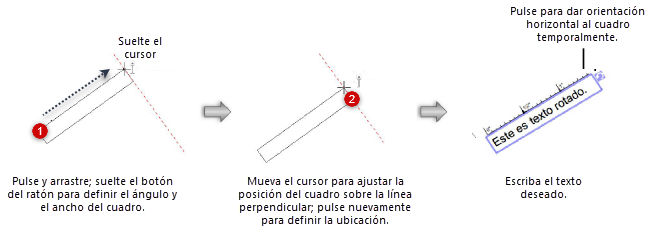

Pasos para generar texto rotado:
Configure el modo Relleno ajustado y el parámetro Estilo de texto según lo deseado en la barra de herramienta.
Haga clic y arrastre el ratón para especificar el ángulo y el ancho del cuadro de texto y suelte el botón del ratón para establecer. De ser necesario desplace el cursor para ajustar la ubicación del cuadro de texto a lo largo de una línea perpendicular al cuadro de texto. Haga clic nuevamente para configurar la posición.
Al dibujar en modo plano rotado (se requiere el producto Vectorworks Design Suite) configure acoplamiento de ángulo para acoplar al ángulo de rotación del plano (consulte Acoplar a un ángulo) y presentar la indicación Plano rotado. Si escribe texto al mismo ángulo que el del plano, si rota este último, el texto se alineará con el sistema mundial de coordenadas.
Para siempre crear y editar texto rotado en un cuadro de texto horizontal, seleccione Editar texto horizontalmente de manera predeterminada en el panel Editar de las preferencias de Vectorworks (consulte Preferencias de Vectorworks: Panel Editar).
Escriba el texto deseado. El texto se ajusta automáticamente a la siguiente línea cuando llega al borde del cuadro de texto. Para finalizar el párrafo actual e iniciar uno nuevo en el bloque de texto actual, presione la tecla Enter.
Presione la tecla Esc cuando el texto esté completo.

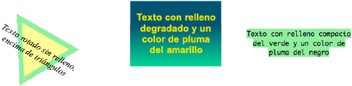

Escritura de texto en un espacio limitado
Relleno ajustado al texto
Texto
Básico
El modo Relleno ajustado de la herramienta Texto modifica el relleno que se aplica a un objeto texto para que el relleno se muestre solamente detrás del texto en cualquier línea. Las líneas en blanco no tienen relleno.
Para crear texto con un relleno ajustado:
Desde la barra de herramienta, haga clic en el modo Horizontal o Girado y configure el Estilo de texto.
En la paleta Atributos, seleccione el relleno para el objeto texto (a menos que el estilo de texto seleccionado tenga un relleno de fondo).
Haga clic y arrastrar para crear un cuadro de texto del ancho aproximado necesario e introduzca el texto. El texto se ajusta automáticamente hasta la siguiente línea cuando llega al borde de un cuadro de texto. Para finalizar el párrafo actual e iniciar uno nuevo en el bloque de texto actual, presione la tecla Enter.

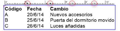

Tabulación del texto
Puede insertar tabulaciones alineadas a la izquierda en el texto durante su redacción y edición.
Pasos para tabular el texto:
Al editar texto, presione la tecla Tabulador para colocar tabulaciones donde sea necesario.
En la regla del cuadro de texto, de manera predeterminada se define una marca de tabulación y se muestra con un marcador negro (a 0,5 pulgadas para documentos en unidades imperiales, o a 12,5 mm para documentos en unidades métricas). Se muestran marcas de tabulación grises adicionales a intervalos regulares a la derecha de la marca de tabulación negra. Ajuste las marcas de tabulación como se describe a continuación:
Haga clic y arrastre una marca de tabulación negra para ajustar su ubicación.
El espaciado entre las marcas de tabulación grises se ajustará automáticamente a medida que mueve la marca de tabulación negra del extremo izquierdo. Se muestran marcas de tabulación grises a la derecha del extremo derecho de la marca de tabulación negra.
Para tener mayor control sobre la separación entre las parada de tabulador, haga clic en cualquier lugar de la regla para crear una o más nuevas paradas de tabulador. Es posible mover independientemente las marcas de tabulación negras.
Para eliminar una marca de tabulación negra, arrástrela hasta quitarla de la regla. Si solo hay una marca de tabulación negra, no será posible eliminarla.
