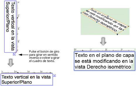

En Mac, y sistemas Windows donde Usar imágenes con GDI+ está activado, texto girado puede ser editado en su lugar, o se puede usar el botón de giro en el costado derecho del cuadro de edición de texto para presentar el cuadro de texto de manera horizontal para una edición más fácil.
Si Usar imágenes GDI+ está desactivado en Windows, texto girado cambia automáticamente a una posición horizontal en modo edición. El cuadro de texto también cambia de posición automáticamente si la vista actual no es Superior/Plano.

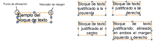

Para editar las propiedades de un objeto de texto (como fuente o espaciado), selecciónela con la herramienta Selección. Una X es presentada en el punto de alineación de texto. Si la opción Envolver texto está activada desde la paleta Información del objeto, un marcador de margen triangular es presentado a lo largo de los márgenes derecho, izquierdo o ambos márgenes, dependiendo de la configuración de alineación.
Una vez que el objeto de texto es seleccionado, éste puede ser movido o sus propiedades, como alineación o estilo de texto, pueden ser cambiados.

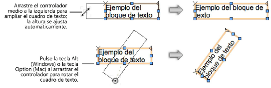

El objeto de texto también puede ser redimensionado y girado de manera similar a otros objetos 2D, usando los controladores de transformación.
