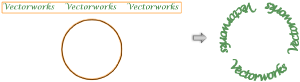

El comando Texto a lo largo de ruta convierte texto creado con fuentes TrueType u OpenType en polilíneas, y las coloca a lo largo de una ruta especificada. Es posible ajustar la apariencia del objeto línea después de colocarlo.
Para crear texto en 3D sobre línea:
Seleccione el texto y un objeto de ruta. El texto debe ser una sola línea y el trazado debe ser lo suficientemente largo para el texto, o de lo contrario la conversión de texto en trazado no ocurrirá.
Seleccione el comando.
Se abre el cuadro de diálogo Texto a lo largo de ruta. Especifique las opciones para crear el texto a lo largo de una ruta.

El texto seleccionado sigue el objeto de ruta y el objeto de ruta original es eliminado.
