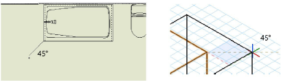

La herramienta Acoplar a ángulo solo opera con el segundo punto de un segmento de respuesta de dos puntos, como al trazar una línea o un polígono. Al acoplar objetos a los ángulos, el cursor SmartCursor encuentra los ángulos especificados en Configuración de acoplamiento a ángulo. Además, el cursor SmartCursor halla predeterminadamente los ángulos respecto a los ejes horizontales y verticales. También puede usar la herramienta Acoplar a ángulo para detectar un ángulo de rotación de plano (necesita el producto Vectorworks Design Suite para ello). Los elementos creados a ese ángulo en una vista de plano rotado aparecen horizontales si están en una vista con sistema mundial de coordenadas sin rotar.

Ajusta a los ángulos especificados con respecto a los ejes horizontales y verticales. Por ejemplo, si se especifica 45° los ángulos encontrados incluyen 45°, 135° (90+45), 225°(180+45), y así sucesivamente. Especifica los ángulos para detectar, separados por una coma, los ángulos de 45° y 30° se indican de manera predeterminada. Se pueden establecer hasta ocho ángulos.
