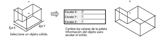

Ajuste de escala asimétrico de sólidos
Sólidos puede ser escalados de manera asimétrica con el comando Escalar objetos (consulte Ajuste de escala de objetos) y la paleta Información del objeto. Los componentes internos del sólido no cambian, por lo que el sólido aún se puede editar después de la operación de escala. No es posible ajustar asimétricamente la escala de esferas, hemisferios y conos.
Indique un factor de escala en los campos Escala X, Escala Y o Escala Z en la paleta Información del objeto para modificar la escala del sólido elegido en el eje especificado.
Si desea ajustar asimétricamente la escala del sólido seleccionado, puede escoger el comando Modificar > Ajustar escala de objetos e introducir un factor de escala asimétrica. Sin embargo, deberá alinear la vista actual con la matriz del sólido para que se produzca el ajuste de escala.

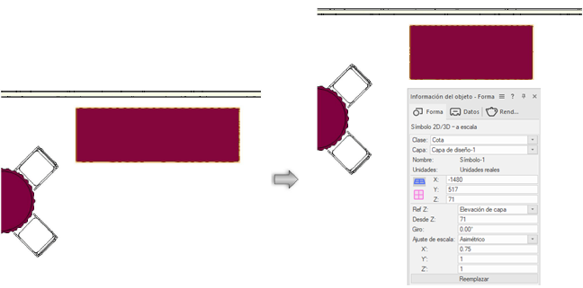

Ajuste de escala de símbolos en la paleta Información del objeto
Puede ajustar la escala de las instancias de símbolo ubicadas en el dibujo en la paleta Información del objeto. Le resultará ventajoso porque no necesita crear un símbolo nuevo para cada uno de los tamaños diferentes del mismo símbolo.
También puede ajustar la escala de un símbolo bidimensional en forma interactiva con el modo Redimensionamiento interactivo de un objeto de la herramienta Selección. Consulte La herramienta Selección
Pasos para ajustar la escala de una instancia de símbolo:
Seleccione la instancia de símbolo en el área de dibujo.
Escoja Ajuste de escala simétrico o asimétrico en la paleta Información del objeto.
Si desea un ajuste de escala simétrico, introduzca el factor de escala. En el caso del ajuste de escala asimétrico, indique el factor de escala con el eje especificado.
Solo puede ajustar simétricamente la escala de los símbolos basados en página.
El símbolo queda redimensionado. Verá en la paleta Información del objeto el valor A escala en el encabezamiento del panel Forma para los símbolos cuya escala se haya ajustado. La escala de las demás instancias del mismo símbolo en el dibujo sigue inalterada.
La escala de la mesa fue ajustada en el eje x porque era demasiado larga y estaba muy próxima a la silla.
