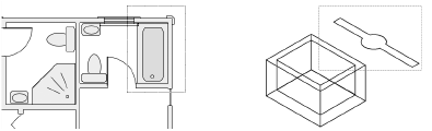

Marquesina rectangular
Úselo para trazar una marquesina cuadrangular alrededor de los objetos a seleccionar. Haga clic en el cursor para poner el punto inicial; arrastre el cursor en el sentido deseado y suéltelo para poner el punto final. Todos los objetos dentro de la marquesina quedan seleccionados.

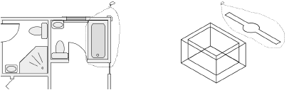

Lazo selector
Úselo para trazar una marquesina de selección de forma libre para que pueda escoger formas irregulares con mayor exactitud. Haga clic en el cursor para poner el punto inicial; arrastre el cursor en el sentido deseado y suéltelo para poner el punto final. Todos los objetos dentro de la marquesina quedan seleccionados.

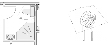

Marquesina poligonal
Úselo para trazar una marquesina con forma de polígono irregular. Haga clic para configurar el punto de inicio y luego continúe haciendo clic para definir la forma. Haga doble clic para finalizar la marquesina. Todos los objetos dentro de la marquesina quedan seleccionados.
