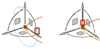

Si usa un control lineal o rotativo para desplazar el manipulador tridimensional, queda desactivado el acoplamiento temporal y predeterminadamente. Para activar acoplamiento, haga clic en el extremo segmentado del control deseado en lugar del control en sí.
Segmented ends of the 3D dragger linear and rotational controls for snapping
