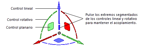

Haga clic en el control lineal, plano o rotativo correspondiente del manipulador 3D y mueva el manipulador para transformar. Acoplamiento es desactivado durante la mayoría de las operaciones con el manipulador 3D; para conservar acoplamiento para cambios lineales y rotativos, haga clic en los extremos segmentados de esos controles.
3D dragger controls in Translate and Rotate submode
Quedan resaltadas las entidades elegidas y el control activo aparece en amarillo durante la operación. Verá una línea de proyección, un indicador de plano o un círculo de rotación para indicar el movimiento según el control que escoja. Previsualizará el cambio a medida que mueva el manipulador tridimensional. El manipulador tridimensional se desplazará de forma distinta según el modo de alineación activo y conforme al control del manipulador que haya elegido.
