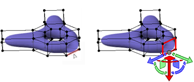

Bucle de borde de malla en jaula seleccionado en modo Transformar (manipulador 3D reposicionado para mayor claridad)

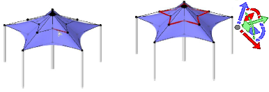

Bucle de borde abierto seleccionado.
