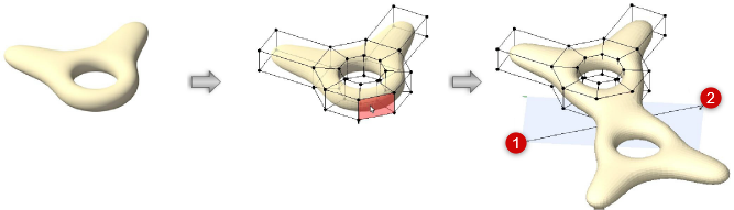

Para reflejar un modelo de subdivisión:
Seleccione el objeto de subdivisión a reflejar.
De manera alternativa, haga doble clic en el objeto de subdivisión con la herramienta Selección para seleccionar el objeto y automáticamente activar la herramienta Editar subdivisión.
Al mover el cursor sobre la malla jaula, sus facetas y bordes abiertos son resaltados para indicar que pueden ser proyectados al plano de reflejo. Un borde abierto es un borde con una sola faceta adyacente; esto significa que las otras facetas adyacentes de la malla jaula han sido completamente eliminadas desde el dibujo usando el modo Transformar y la tecla Eliminar.
Seleccione una o más facetas y bordes abiertos para proyectar a través del plano.
Todos los bordes abiertos que componen un bucle de borde abierto pueden ser seleccionados con un único comando, según lo descrito en Seleccionar un bucle de borde en un modelo de subdivisión.
Haga clic para configurar el inicio de la línea de eje. Al comenzar a arrastrar el cursor para crear la línea de eje, se presenta una vista previa de la colocación del objeto reflejado. Haga clic nuevamente para configurar el fin de la línea.
Una segunda mitad del objeto de subdivisión es reflejado a través del plano.

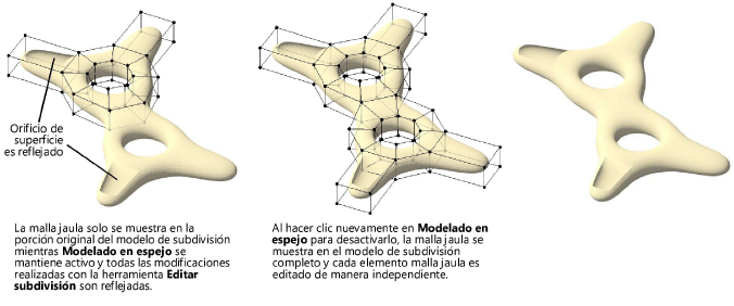

Deje Modelado en espejo activo para continuar reflejando ediciones a través del plano al hacerlas a la parte original del objeto, o haga clic en Modelado en espejo desde la barra de herramientas para desactivarlo y sólo edite una parte del objeto a la vez.
La malla jaula sólo se presenta en la parte original del objeto de subdivisión siempre que Modelado en espejo está activado. Una vez que el modo es desactivado, la jaula se presenta en la parte reflejada también.
