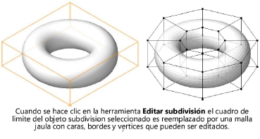

Los modos de la herramienta permiten combinar muchas diferentes operaciones para esculpir un objeto de subdivisión seleccionado en casi cualquier forma imaginable. Cuando el modo Transformar o Puente es seleccionado, modos adicionales para manipular el objeto están disponibles.
Haga doble clic en el objeto de subdivisión con la herramienta Selección para seleccionar el objeto y automáticamente activar la herramienta Editar subdivisión.
