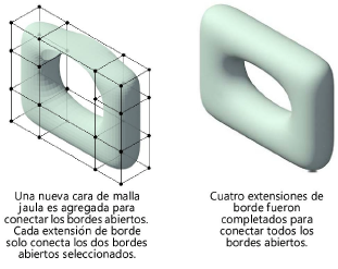

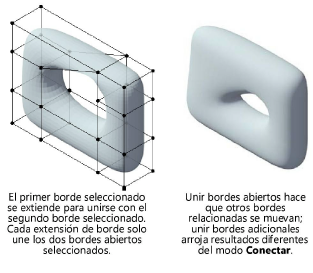

Dos modos adicionales disponibles para el modo Puente controlan cómo el puente es construido. Modo Conectar agrega una nueva faceta para conectar los dos bordes abiertos. Modo Unir extiende uno de los bordes existentes hasta converger con el otro.

Conectar dos bordes abiertos

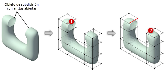

Haga clic en el modo Conectar.
Al mover el cursor sobre la malla jaula sus bordes son resaltados para indicar que pueden ser modificados. Solo bordes abiertos pueden ser conectados. Bordes que no están abiertos no se resaltan cuando el cursor se mueve sobre ellos.
Haga clic en un borde de malla jaula a conectar, y luego haga clic en el segundo borde abierto para completar el puente.

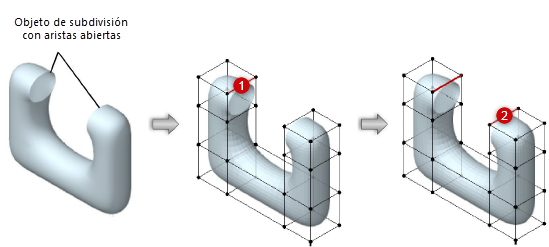

Haga clic en el modo Unir.
Al mover el cursor sobre la malla jaula sus bordes son resaltados para indicar que pueden ser modificados. Sólo bordes abiertos pueden ser unidos. Bordes que no están abiertos no se resaltan cuando el cursor se mueve sobre ellos.
Haga clic en un borde de malla jaula a unir, y luego haga clic en el segundo borde abierto para completar el puente.
