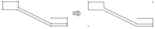

El comando Componer puede combinar líneas y arcos, polígonos abiertos, superficies, curvas y arcos NURBS, polígonos tridimensionales abiertos y objetos de subdivisión en un solo objeto. Los puntos finales de cada objeto deben estar en contacto para usar este comando, con la excepción de los objetos de subdivisión. El comando omite los objetos que no están en contacto.
Superficies NURBS adyacentes, que pueden haber sido divididas por la herramienta Dividir (consulte Dividir objetos y superficies NURBS con la herramienta Dividir), pueden ser compuestas en una única superficie NURBS con este comando.
Pasos para componer objetos o superficies NURBS adyacentes:
Escoja los objetos o las superficies NURBS que desee componer.
Si tiene muchos objetos conectados de un extremo al otro, use el comando Editar > Seleccionar objetos conectados para elegirlos.
Seleccione el comando.
Los objetos se combinan para crear un solo objeto o superficie NURBS.
Si varios objetos entran en contacto en el mismo punto final, quedan combinados los dos objetos más próximos en el orden de apilamiento.
