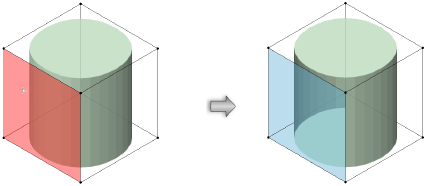

El modo Orificio en faceta quita la parte de un modelo de subdivisión que está ubicada detrás de la malla seleccionada. A diferencia de usar el modo Transformar y la tecla Eliminar para permanentemente quitar una entidad de malla jaula y sección relacionada del modelo de subdivisión desde el archivo, orificios realizados usando el modo Orificio en faceta pueden ser reemplazados.
Para hacer un orificio en la faceta de un modelo de subdivisión:
Seleccione el objeto de subdivisión a editar.
De manera alternativa, haga doble clic en el objeto de subdivisión con la herramienta Selección para seleccionar el objeto y automáticamente activar la herramienta Editar subdivisión.
Al mover el cursor sobre la malla jaula sus facetas son resaltadas para indicar que pueden ser modificadas.
Haga clic en una faceta de malla jaula para crear un orificio en la parte correspondiente del modelo de subdivisión.
Haga clic en la faceta de malla jaula nuevamente para reemplazar la superficie y eliminar el orificio.
En modo Orificio en faceta, facetas de malla jaula con un orificio existente son resaltadas con un color diferente para facilitar su selección y edición. El color de resalte puede ser cambiado en las Preferencias de Vectorworks: Panel Interactivo.
