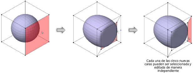

Dividir una faceta
Dividir
Editar subdivisión
Modelado 3D
Para dividir la faceta de un modelo de subdivisión:
Seleccione el objeto de subdivisión a editar.
De manera alternativa, haga doble clic en el objeto de subdivisión con la herramienta Selección para seleccionar el objeto y automáticamente activar la herramienta Editar subdivisión.
Al mover el cursor sobre la malla jaula sus facetas son resaltadas para indicar que pueden ser modificadas.
Haga clic en una faceta de malla jaula a dividir. Se presenta una vista previa de la división de faceta. Mueva el cursor para cambiar el tamaño de la nueva faceta de centro.
Haga clic para completar la división.
Inicialmente, la faceta es dividida en la ubicación donde se hace el clic que selecciona la faceta. Movimientos de cursor posteriores para ajustar la división están restringidos a una dirección desde el centro de la faceta a la ubicación del clic.

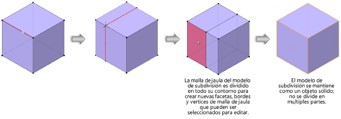

Dividir un borde
Dividir
Editar subdivisión
Modelado 3D
Para dividir un borde de un modelo de subdivisión:
Al mover el cursor sobre la malla jaula sus bordes son resaltados para indicar que pueden ser modificados.
Haga clic en un borde de malla jaula a dividir. La división presenta una vista previa comenzando en la ubicación del clic. Mueva el cursor a lo largo del borde para cambiar la ubicación de la división. Al mover el cursor, se presenta una vista previa de la división.
