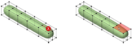

El modo Quitar borde quita un borde de malla jaula y combina las dos facetas dependientes en una única faceta.
Para quitar un borde desde un modelo de subdivisión:
Seleccione el objeto de subdivisión a editar.
De manera alternativa, haga doble clic en el objeto de subdivisión con la herramienta Selección para seleccionar el objeto y automáticamente activar la herramienta Editar subdivisión.
Al mover el cursor sobre la malla jaula, sus bordes son resaltados para indicar que pueden ser seleccionados. Sólo bordes de malla jaula pueden ser quitados con este modo; bordes abiertos no pueden ser seleccionados.
Haga clic en un borde de malla jaula.
El borde es quitado y las dos facetas dependientes son combinadas en una
