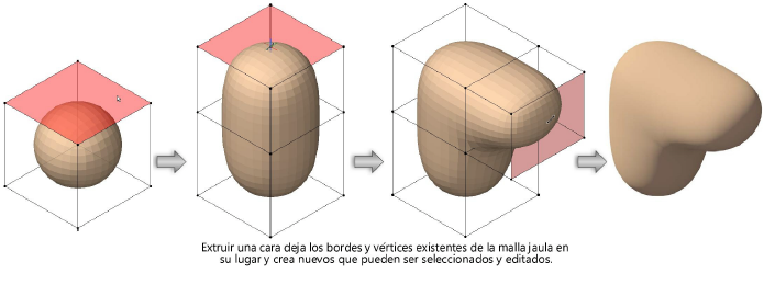

El modo Extruir extruye facetas seleccionadas y extiende bordes abiertos de un modelo de subdivisión. Cuando una faceta es seleccionada, la función de este modo es similar a como la herramienta Agregar o sustraer extruye un objeto sólido, pero el modo Extruir proporciona flexibilidad adicional agregando nuevas entidades de malla jaula que pueden ser seleccionadas y editadas en operaciones futuras.

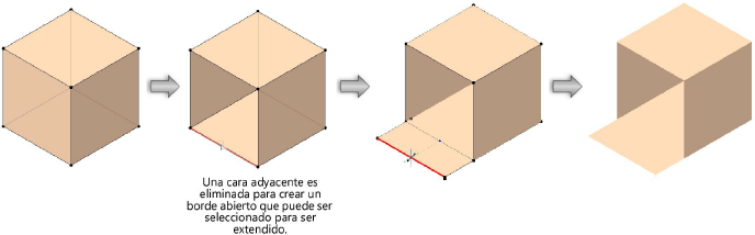

Cuando un borde abierto es seleccionado, esto modo elonga el borde. Un borde abierto es un borde con sólo una faceta adyacente; esto significa que las otras facetas adyacentes de la malla en jaula han sido completamente eliminadas desde el dibujo usando el modo Transformar y la tecla Supr.

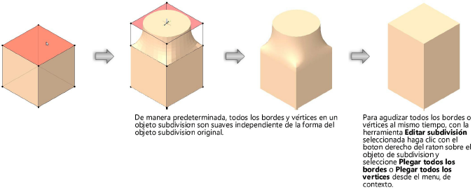

Para extruir la faceta de un modelo de subdivisión:
Seleccione el objeto de subdivisión a editar.
De manera alternativa, haga doble clic en el objeto de subdivisión con la herramienta Selección para seleccionar el objeto y automáticamente activar la herramienta Editar subdivisión.
Al mover el cursor sobre la malla jaula sus facetas son resaltadas para indicar que pueden ser modificadas.
Haga clic en una faceta de malla en jaula a extruir y mueva el cursor para cambiar la forma del objeto. Al mover el cursor se presenta una vista previa de la nueva forma.
Haga clic para completar la extrusión.
La dirección de la extrusión está restringida a la normal de faceta elegida.
Extender bordes abiertos
Extruir
Editar subdivisión
Modelado 3D
Para extender un borde abierto de un modelo de subdivisión:
Al mover el cursor sobre la malla jaula sus bordes son resaltados para indicar que pueden ser modificados. Sólo bordes abiertos pueden ser extendidos. Bordes que no están abiertos no se resaltan cuando el cursor se mueve sobre ellos.
Haga clic en un borde de malla en jaula a extender y mueva el cursor para cambiar la forma del objeto. Al mover el cursor se presenta una vista previa de la nueva forma.
Haga clic para completar la extensión.
