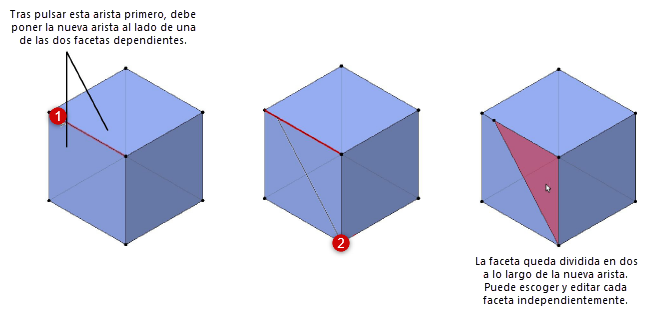

El modo Agregar borde agrega un borde a través de una faceta de malla jaula, dividiendo la faceta existente en dos facetas. El nuevo borde es definido haciendo clic para colocar cada extremo en un borde o vértice de malla jaula existente. El borde debe ser colocado a lo largo de una faceta existente; no puede ser agregado a través del centro de un objeto de subdivisión.
Para agregar un borde a un modelo de subdivisión:
Seleccione el objeto de subdivisión a editar.
De manera alternativa, haga doble clic en el objeto de subdivisión con la herramienta Selección para seleccionar el objeto y automáticamente activar la herramienta Editar subdivisión.
A medida que el cursor pasa sobre la malla jaula, sus bordes y vértices son resaltados para indicar que pueden ser seleccionados.
Haga clic en un borde o vértice de malla jaula para colocar el primer extremo del nuevo borde, y luego haga clic en un segundo borde o vértice para completar el borde. El borde debe ser colocado a lo largo de una faceta dependiente del borde o vértice seleccionado primero; sólo bordes y vértices disponibles son resaltados para la segunda selección.
Un borde es agregado y la faceta existente se convierte en dos facetas, cada una de las cuáles pueden ser seleccionada para más modificaciones.
