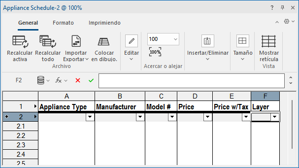

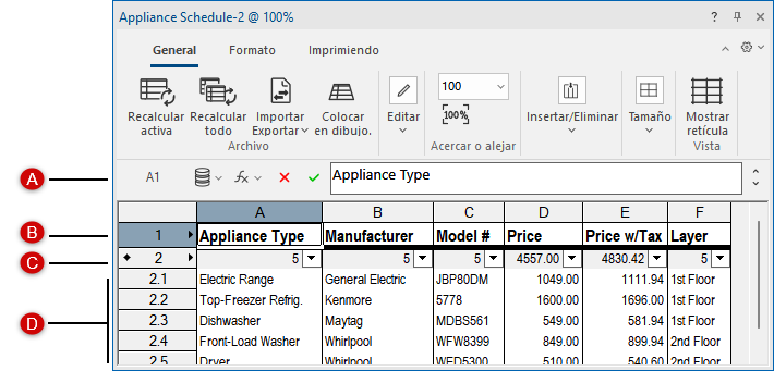

En el siguiente ejemplo, la fila 1 de la hoja de cálculo contiene etiquetas para cada columna en la base de datos. La fila 2 de encabezado de base de datos tiene sus criterios configurados para enumerar todos los objetos en el dibujo que tienen el registro de electrodoméstico adjuntado. Estos objetos se presentan en subfilas 2.1 a 2.5. Para la fila 2, las columnas A a D enumeran los contenidos de los campos de datos en el registro de electrodoméstico: el tipo de electrodoméstico, fabricante, número de modelo y precio. La columna E contiene una fórmula que usa el valor en la columna D para calcular el precio del electrodoméstico con impuesto a la venta. La columna F enumera cual capa del dibujo contiene el objeto.
A: Barra de fórmulas
B: Fila de hoja de cálculo
C: Fila de encabezado de base de datos
D: Subfilas de base de datos
