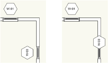

Reflejar elementos
Si escoge Usar línea de referencia y define Posición horizontal con los valores Izquierda o Auto en la pestaña Línea de referencia, escoja esta opción para reflejar las posiciones de los elementos de etiqueta definidos si la etiqueta está a la izquierda de la línea de referencia. Si deselecciona el parámetro, los elementos de etiqueta siempre aparecen en las posiciones definidas.
La etiqueta reflejada aparece a la izquierda y la etiqueta definida a la derecha.
