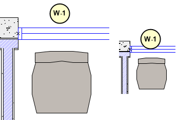

Las unidades de la etiqueta de datos siguiente se basan en las medidas de página. Si cambia la escala de capa, el tamaño de etiqueta permanece igual en relación con la página. El tamaño de etiqueta cambia en relación con otros objetos de dibujo.
Etiqueta basada en página a escala 1:24 (izquierda)
y a escala 1:48 (derecha)
