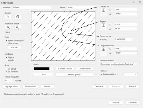

Se abre el cuadro de diálogo Editar rayado.

Punto de inicio
Controla la ubicación del inicio de la primera línea de rayado en relación con el origen de rayado para el nivel activo. El modo predeterminado usa coordinadas polares (L = distancia, A= ángulo). Ingrese valores o mueva el controlador Punto de inicio en la ventana de vista previa.
Repetir
Configura la distancia, para el nivel activo, entre el inicio de un segmento y el inicio del siguiente segmento colineal. Repetir se relaciona directamente con el Factor de trazo ya que los dos determinan si la línea es de trazo o sólida, como también la longitud de los trazos y segmentos de línea. El modo predeterminado usa coordinadas polares (L = distancia, A= ángulo). Ingrese valores o mueva el controlador Repetir en la ventana de vista previa.
Factor de trazo
Representa, para el nivel activo, el porcentaje de la distancia entre el Punto de inicio y Repetir que es mostrado como una línea. Configure a 1 para crear una línea sólida. Ingrese un valor o mover el controlador Factor de trazo en la ventana de vista previa.
Desplazamiento
Determina la distancia y dirección entre líneas para el nivel activo. Los valores ingresados son en relación con el Punto de inicio. El modo predeterminado usa coordinadas polares (L = distancia, A= ángulo). Ingrese valores o mueva controlador Desplazamiento en la ventana de vista previa.

Las funciones Punto de inicio, Repetir, Factor de trazo y Desplazar corresponden a los cuatro controladores en la ventana de vista previa. Cuando un controlador es movido, los valores de la función correspondiente cambian para reflejar el movimiento. La tecla Shift limita el movimiento al usar los controladores, afectando cada una de las cuatro funciones de manera diferente.
Para los parámetros Punto de inicio, Repetir y Desplazar, ingrese valores según el sistema de coordenadas polares o con el sistema cartesiano. Las etiquetas de cuadro de texto para estos cuatro controladores cambian para corresponder a la selección del sistema cartesiano o polar.
