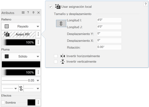

Para personalizar la asignación del rayado o baldosa para un objeto seleccionado:
Seleccione uno o más objetos que contienen el mismo relleno de baldosa o rayado asociativo.
Haga clic en Configuraciones de relleno de rayado/baldosa en la paleta Atributos.
Se abre el cuadro emergente.
Parámetro
Usar asignación local
Activa el ingreso en los campos de asignación para personalizar el relleno para este objeto; anule la selección para volver a la asignación de relleno predeterminada.
De manera predeterminada, un relleno de rayado/baldosa no gira con el objeto rellenado; seleccione esta opción para mantener la orientación del relleno en relación con el objeto.
Tamaño y desplazamiento
Longitud I/J
Especifica la distancia en la dirección de I y J para una única instancia del relleno (en las unidades actuales del archivo).
Para mantener la proporción del relleno cuando una longitud es cambiada, seleccione el botón vincular; el valor de la otra longitud cambia automáticamente.
Desplazamiento X/Y
Indica las coordenadas de punto de inicio de relleno en relación con el centro del cuadro delimitador de selección (en las unidades actuales del archivo)
Giro
Especifica el ángulo de relleno
Invertir horizontalmente/Invertir verticalmente
Invierte la orientación de relleno horizontalmente, verticalmente o ambos
Cambios en la asignación local se presentan en el objeto seleccionado a medida que ajusta los parámetros.
Después de definir los parámetros haga clic fuera del cuadro emergente para aceptar las configuraciones.
