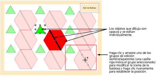

Dibuje la geometría de baldosa con los colores y los rellenos deseados. Al crear un objeto, ocho repeticiones parcialmente transparentes son presentadas alrededor del objeto. Puede agregar múltiples objetos al patrón.
Para ajustar el patrón y espaciado de baldosa, haga clic en una de las repeticiones y arrástrela; haga clic nuevamente para configurar la nueva posición. Para ocultar las repeticiones de baldosa durante la edición, haga clic con el botón derecho del mouse en un área vacía del modo de edición y anule la selección de la opción Mostrar repeticiones de baldosas desde el menú de contexto.
