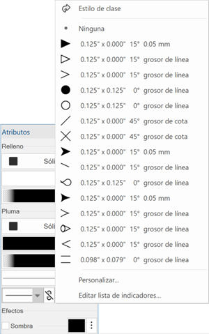

Los atributos de indicador aplican el estilo de pluma de un objeto. Puede aplicar indicadores de línea iniciales y finales a objetos abiertos, entre otros, líneas, arcos, polilíneas, polígonos bidimensionales y líneas a mano alzada. También puede aplicar indicadores finales de línea a las líneas de referencia en notas técnicas y cotas. Las cotas tienen otros marcadores predeterminados asignados como parte de la configuración norma de acotación, pero no se pueden aplicar ni eliminar a través de la paleta Atributos.
En la paleta Atributos, haga clic en el botón Línea de estilo punto inicial, el botón Estilo de extremo de línea, o ambos para especificar los extremos que recibirán el indicador presentado. Para usar siempre el mismo estilo en ambos extremos del objeto, también haga clic en el botón Alternar vínculo de marcador. Siempre que cambie el estilo de indicador en un extremo, se modifica automáticamente el estilo de indicador del extremo opuesto.
Para crear un nuevo estilo de indicador o para editar un estilo existente en la lista de indicadores, haga clic en Editar lista de indicadores; consulte Editar la lista de indicadores para más información.
Para definir un indicador personalizado en el objeto seleccionado sin cambiar la lista de indicadores, haga clic en Personalizado. Se abre el cuadro de diálogo Editar lista de indicadores; consulte el paso 2 en Editar la lista de indicadores.
Seleccione Estilo de clase para usar los atributos de indicador configurados por la clase del objeto (consulte Configurar atributos de clase). Si está activado Usar al crear para la clase del objeto, la clase autodefine el estilo de indicador de ese objeto.
