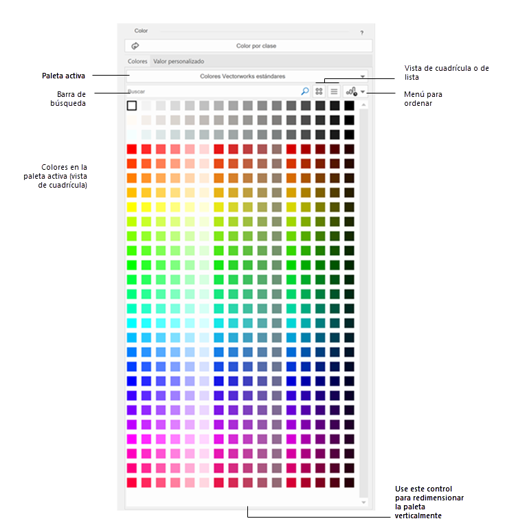

El Selector de colores se abre cuando se hace clic en la casilla Color de relleno o Color de pluma desde la paleta Atributos. Haga clic en el selector para cerrarlo. Un interfaz similar está disponible desde otras áreas en la aplicación donde colores son especificados.
color palette example
Para seleccionar y administrar los colores disponibles para el archivo:
Desde la paleta Atributos, haga clic en una de las casillas de color para Color de relleno (un estilo de Relleno sólido o de patrón debe ser seleccionado) o Color de pluma (cualquier estilo de pluma puede ser seleccionado).
Se abre el Selector de colores presentando la paleta de colores activa.

Lista de paletas
Presenta la paleta actualmente seleccionada y enumera paletas que están disponibles de manera predeterminada o que han sido activadas para el archivo con el Administrador de paletas de colores; haga clic en un nombre de paleta para presentar sus colores para su uso, o seleccione Administrar paletas para abrir el Administrador de paletas de colores (consulte Administrar paletas de colores).
Al seleccionar una paleta desde la lista Otras paletas, la paleta sólo se presenta temporalmente. Seleccione un color a usar y agréguelo a la paleta Documento activo.
Barra de búsqueda
Ingrese texto en el cuadro de búsqueda para filtrar los colores de la paleta activa por nombre.
Mostrar colores como cuadrícula/Mostrar Mostrar colores como lista
Seleccione para ver los colores en la paleta activa como una cuadrícula de cuadrados de colores, o una lista de colores y nombre asociados. Los nombres de color y/o valores de espacio de color se presentan como un consejo en pantalla a medida que el cursor del mouse se mueve sobre los colores.
Menú para organizar
Especifica el método de organización para la paleta activa.
Fecha de creación: organiza según la organización de creación desde el Administrador de paletas de colores
HSV: organiza según tonalidad (valores HSV)
Orden ascendente (A-Z) / Orden descendente (Z-A): organiza en orden ascendente o descendente según nombre de color
Colores en la paleta activa
Presenta los colores de la paleta activa en vista de cuadrícula o lista; estos colores están disponibles para ser usados en el archivo
Personalizado
Especifica y selecciona un color personalizado; consulte Seleccionar un color personalizado
Haga uno de los siguientes:
Seleccione una paleta y luego haga clic para seleccionar el color. El color se presenta en la paleta Atributos donde puede ser aplicado a objetos en el dibujo. El color es agregado a la paleta Documento activo y permanece seleccionado hasta que otro color es especificado.
Si solo está administrando los colores disponibles del archivo, al terminar haga clic para anular la selección del Selector de colores (en la ventana de dibujo, por ejemplo) para cerrarlo.
