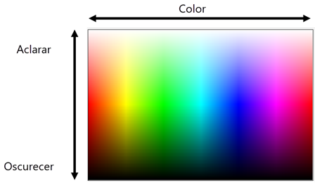

Durante la selección de un color, verá que los tonos más claros varían de izquierda a derecha a la cabeza del selector de colores y que los tonos más oscuros hacen lo propio al pie de dicho selector.
Escoja el espacio para colores para elegir el color. Luego escoja el color deseado de estas formas: escriba los valores apropiados, use los controles deslizantes o haga clic en el área de selección de colores preferidos.
