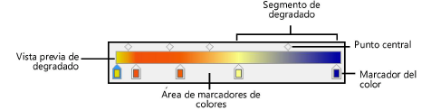

Especifique un nombre para el recurso de gradiente y seleccione los colores de inicio y fin de segmento y sus configuraciones de opacidad. Gradiente pueden consistir de varios segmentos y tener más de dos colores. Para crear una gradiente con más de dos colores, haga clic en área de punto de color. Esto agrega un punto de color y un punto medio a la gradiente. Cada punto de color tiene un valor de opacidad.
Especifique la ubicación de un punto de color o punto medio seleccionado arrastrándolo a la posición, o ingresando su posición en el campo Posición.

Punto medio
Punto entre dos colores donde cada color/opacidad es de la misma intensidad; un punto medio está asociado con el punto de color a su izquierda. De manera predeterminada, el punto medio es colocado equidistante entre dos puntos de color, pero puede ser arrastrado a otra ubicación.
Vista previa de gradiente
Presente la gradiente en una barra de vista previa
Punto del color
Especifica el color y la opacidad de inicio y fin de cada segmento de la gradiente. Para especificar el color, haga doble clic en un punto de color, o seleccione un punto de color y haga clic en Color. Para agregar un nuevo segmento de gradiente, haga clic en una ubicación vacía en el área de punto de color. Un nuevo punto de color y punto medio son creados. Arrastre un punto de color a una nueva ubicación en el área de punto de color; su color/opacidad asociada es retenida. Quite un punto de color y su punto medio asociado seleccionando el punto de color y arrastrándolo desde el área de punto de color.
