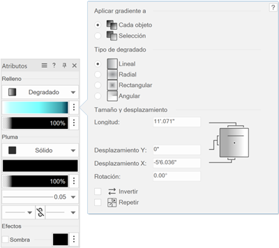

Asignar rellenos de gradiente con la paleta Atributos
Para personalizar la presentación de la gradiente para un objeto seleccionado:
Seleccione uno o más objetos que contienen el mismo relleno de gradiente.
Haga clic en Configuraciones de gradiente de relleno en la paleta Atributos.
Se abre el cuadro emergente.
Parámetro

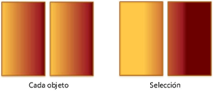

Aplicar gradiente a
Seleccione Cada objeto para aplicar la gradiente a cada objeto individualmente; seleccione Selección para aplicar la gradiente a todos los objetos seleccionados, abarcando los objetos.
Al aplicar una gradiente a varios objetos seleccionados, agrupe los objetos para retener el efecto.
Tipo de gradiente
Seleccione el tipo de gradiente desde la lista
Lineal
Aplica la gradiente a la selección con geometría lineal
Radial
Aplica la gradiente a la selección con geometría circular
Rectangular
Aplica la gradiente a la selección con geometría rectangular
Angular
Aplica la gradiente a la selección contra el sentido de las manecillas del reloj desde el punto de inicio especificado
Tamaño y desplazamiento
Longitud
Especifica la longitud de un único segmento de gradiente (en las unidades actuales del archivo)
Desplazamiento X/Y
Indica las coordenadas de punto de inicio de gradiente en relación con el centro de la caja acotante de selección (en las unidades actuales del archivo)
Rotación
Especifica el giro de relleno de gradiente
Invertir
Dibuja los colores en orden inverso a partir de la orden especificada en el cuadro de diálogo Editor de gradiente
Repetir
Repite el segmento de gradiente sobre el objeto; anule la selección para aplicar una única instancia del segmento de gradiente al objeto
Cambios a la gradiente del objeto se presentan en el objeto seleccionado a medida que ajusta los parámetros.
Después de definir los parámetros haga clic fuera del cuadro emergente para aceptar las configuraciones.
