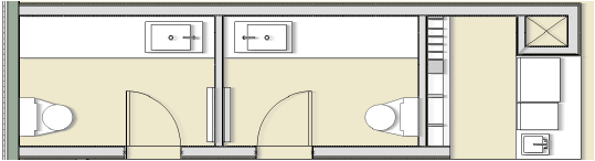

Sombras paralelas pueden ser aplicadas a cualquier objeto gráfico en vista Superior/Plano, incluyendo símbolos, paredes, textos, objetos de complemento y viewports de capa de hoja. La manera que sombras son proyectadas varía dependiendo del tipo de objeto.
Objeto |
Comportamiento de sombra |
Viewport de capa de hoja sin relleno |
Todo objeto flotando en el fondo proyecta sombras, incluyendo anotaciones de viewport. Si desea sombras paralelas en anotaciones, pero no desea aplicar sombras paralelas al viewport completo, edite el viewport y aplique sombras paralelas a anotaciones directamente. |
Viewport de capa de hoja con relleno |
El borde del viewport proyecta una sombra como también toda anotación que caiga más allá del borde |
Objetos agrupados |
Cada objeto en el grupo proyecta una sombra |
Símbolo |
Objetos 2D en el símbolo proyectan una única sombra; para crear más sombras, edite el componente 2D del símbolo y aplique sombras paralelas a los componentes individuales |
Plantas y modelos sólidos |
Plantas y modelos sólidos tienen características de sombra integradas; si Mostrar sombra es activado en la paleta Información para estos objetos, una sombra paralela aplicada produce dos sombras en vista plano |

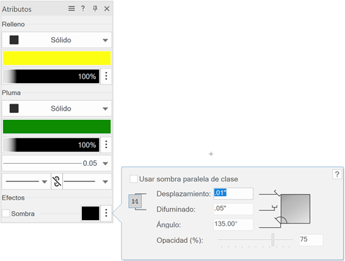

Puede aplicar sombras paralelas a la mayoría de los objetos desde la paleta Atributos. Para paredes, losas, cubiertas y planos de cubierta con estilo, active sombras paralelas en las configuraciones de atributo para el estilo que es aplicado al objeto.
Para agregar una sombra paralela a un objeto:
Seleccione el objeto y seleccione Sombra en la paleta Atributos.
Para cambiar el color de la sombra paralela, haga clic en el área Color de sombra paralela y seleccione el color deseado; consulte Aplicar colores.
Haga clic en el botón Configuraciones de sombra paralela para abrir el cuadro emergente y definir las configuraciones deseadas.
Parámetro |
Descripción |
Usar sombra paralela de clase |
Usa los valores de sombra paralela configurados por la clase del objeto actualmente seleccionado; consulte Configurar atributos de clase |
[unidades de página]
Seleccione para configurar el Desplazamiento y el Difuminado para usar unidades de página; anule la selección para usar unidades reales |
Desplazamiento |
Ingrese la distancia de desplazamiento de la sombra desde el objeto |
Difuminado |
Ingrese el grado de difuminado aplicado a la sombra; un difuminado cero es una sombra “dura” mientras que el borde es más difuminados mientras más alto es el número |
Ángulo |
Ingrese el ángulo de la sombra midiendo los grados contra el sentido de las manecillas del reloj desde el borde derecho de un objeto
Opacidad (%) |
Configure la opacidad de la sombra; arrastre el control deslizante hacia la izquierda para reducir la opacidad o ingrese un porcentaje de opacidad (0 a 100) a la derecha del control deslizante |
