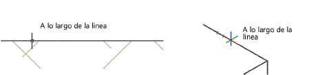

Una vez activado el acoplamiento a distancia, el cursor SmartCursor halla los puntos a la distancia elegida en una línea recta o curva, en bordes poligonales, en bordes de pared y en otros objetos lineales.

El cursor SmartCursor mide desde cada punto final hasta el centro de la línea. Si una línea tiene una longitud de 10 unidades y la distancia es de seis unidades, no hallará la distancia en modo alguno puesto que es más larga que media línea. De igual modo, no puede usar fracciones superiores a la mitad de la longitud del objeto o inferiores a cero (0).
