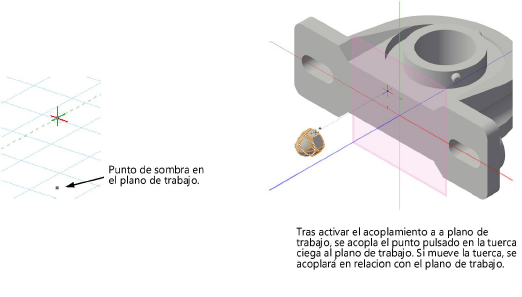

Si tiene activada la opción Acoplar a plano de trabajo, el cursor SmartCursor acopla o proyecta un punto fuera del plano de trabajo al punto de sombra correspondiente en el plano de trabajo. Si hace clic en un objeto tridimensional, el acoplamiento queda proyectado a un punto en el plano de trabajo, lo cual fuerza los acoplamientos en él. Este acoplamiento reemplaza por el momento a otras operaciones de acoplamiento que pudieran estorbar la limitación de los acoplamientos al plano de trabajo. Es una funcionalidad útil para trazar objetos tridimensionales acoplados al plano de trabajo y para mover los objetos tridimensionales alineados con aquel.
Pasos para activar el acoplamiento al plano de trabajo:
Haga clic en la herramienta. No es necesario aplicar parámetros.
Puesto que es temporal el uso de Acoplar a plano de trabajo, queda automáticamente deseleccionado si el usuario escoge otra herramienta.
