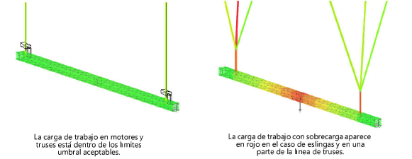

Haga clic en la pestaña Presentación de carga de trabajo para especificar estándares de color al generar un mapa de gradiente de carga de trabajo después de completar los cálculos (se requiere Braceworks). Este “mapa de calor” se aplica de manera separada a poleas/eslingas y trusses, y es visible en vistas Superior/Plano y 3D.
Parámetro
Colorear poleas
Seleccione cómo presentar la carga de trabajo aplicada a poleas y eslingas
Colorear poleas en base a
Carga de trabajo absoluta: Crea un mapa de gradiente para colores de polea/eslinga, variando de 0 a 100% de la carga de trabajo
Carga de trabajo relativa: Crea un mapa de gradiente para colores de polea/eslinga, desde la carga de trabajo más baja a la más alta
Umbral: Crea un mapa de colores con categorías definidas para representar poleas/eslingas con carga baja, alta y sobrecargadas
Colorear resultados de truss
Seleccione cómo presentar la carga de trabajo aplicada a truss
Colorear resultados de truss en base a
Carga de trabajo absoluta: Crea un mapa de gradiente para colores de truss, variando de 0 a 100% de la carga de trabajo.
Carga de trabajo relativa: Crea un mapa de gradiente para colores de truss, desde la carga de trabajo más baja a la más alta.
Umbral: Crea un mapa de colores con categorías definidas para representar trusses con carga baja, alta y sobrecargadas.
Valores de línea de influencia: Muestra los colores para el valor de una línea de influencia seleccionada en lugar de una carga de trabajo. Seleccione una fuerza (normal o cortante), fuerza de momento de torsión o fuerza de momento de flexión para colorear. El valor mínimo recibe el color de Carga de trabajo baja y el valor máximo recibe el color de Sobrecargado.
Asignar umbral de carga de trabajo
Haga clic en el cuadro de color para seleccionar el color para representar cargas de trabajo bajas
Carga de trabajo alta
Ingrese el porcentaje de umbral para representar una carga de trabajo alta, y haga clic en el cuadro de color para seleccionar su color
Sobrecargado
Ingrese el porcentaje de umbral para representar una carga de trabajo sobrecargada, y haga clic en el cuadro de color para seleccionar su color
