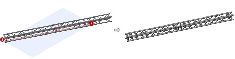

En modo Inserción distribuida, haga clic para colocar el primer truss. Mueva el mouse para orientar y colocar los trusses a lo largo de una línea; trusses son colocados extremo-a-extremo, y la vista previa indica cuántos trusses fueron colocados. Haga clic nuevamente para colocar trusses a lo largo de la longitud completa de la línea. Si la longitud de línea no es un múltiplo exacto de la longitud de truss seleccionada, un truss adicional es agregado para completar la línea, resultando en una línea de truss más larga.

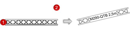

Agregar un truss en modo Inserción única en vista Superior/Plano
Agregar un truss en modo Inserción distribuida en una vista 3D

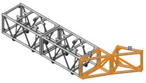

Truss de bisagra son colocados de manera similar y sólo pueden ser colocados en modo Inserción única. Después de la colocación, seleccione la bisagra y ajuste el ángulo de bisagra con los controladores (o edite el Ángulo de bisagra en la paleta Información del objeto). El ángulo de bisagra debe estar entre el Ángulo mínimo y Máximo especificado en el cuadro de diálogo Propiedades de truss; si no es así, el ángulo válido más cercano será usado.
Ajustar el ángulo de bisagra después de colocar (vistas 2D y 3D)

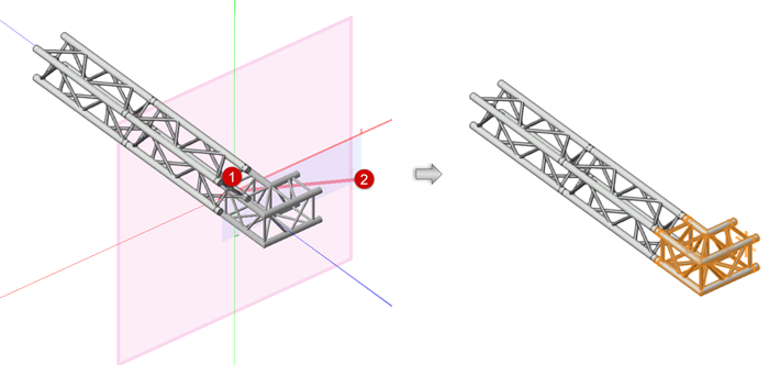

Si está colocando un truss de esquina o bisagra, haga clic una vez para colocar el elemento de truss en la ubicación resaltada (donde acoplamiento de imán de truss ocurre). En una vista 3D, aparece el plano de trabajo con una línea guía roja; mueva el mouse para ver las posibles orientaciones para el elemento de truss, y haga clic cuando tiene la orientación correcta. Para una bisagra, haga clic una vez más para especificar el ángulo de truss. En vista Superior/Plano, no puede ver el plano de trabajo o la línea guía.
Si tiene problemas conectando al sistema con la orientación deseada, especialmente en vista Superior/Plano, haga clic en el modo Cambiar punto de inserción (que actúa como un botón en lugar de un modo). Esto cambia el punto de inserción del truss insertado al siguiente imán. En vista Superior/Plano, hacer clic en el botón cambia entre imanes 2D, y en una vista 3D, cambia entre imanes 2D y 3D.
Al conectar a un truss existente, haga clic para conectar, mueva el mouse para orientar (o haga clic en el modo Cambiar punto de inserción), y haga clic para colocar
