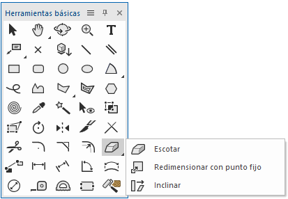

Herramientas asociadas
En las paletas y conjuntos de herramientas, la flecha a la derecha de un icono o rótulo de herramienta indica herramientas asociadas adicionales. Haga clic y mantenga presionado para abrir la lista de herramientas emergentes.

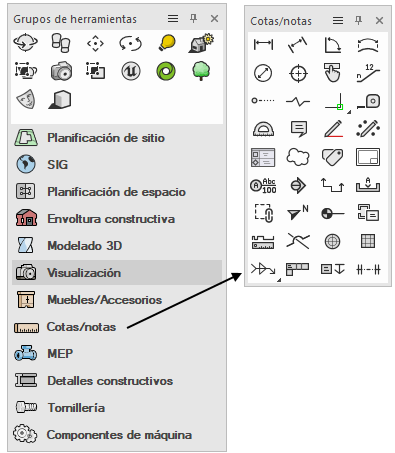

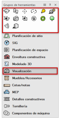

Botones de selección de los conjuntos de herramientas y paletas desmontables
Si una paleta de herramientas tiene varios conjuntos de herramientas (como la paleta Grupos de herramientas), aparecen en la paleta los botones de selección de cada conjunto de herramientas. Para presentar las herramientas de un conjunto de herramientas, haga clic en botón correspondiente. El botón está resaltado para indicar el conjunto de herramientas activado.
Para ver varios conjuntos de herramientas a la vez, arrastre el botón de selección de uno de los conjuntos de herramientas fuera de la paleta principal. De esa manera, creará una paleta independiente y momentánea del conjunto de herramientas. Puede acoplar, redimensionar, ocultar y minimizar estas paletas desmontables, como lo haría con las demás paletas. Para cerrar una paleta desmontable, haga clic en su botón de cierre.
