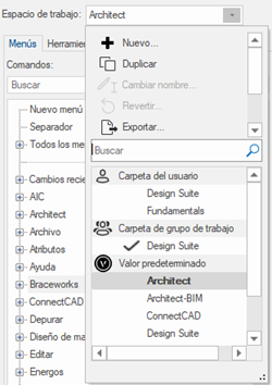

En el cuadro de diálogo Editor de espacio de trabajo, haga clic en el campo Espacio de trabajo para ver la lista de espacios de trabajo y opciones de acciones; la lista de espacios de trabajo está dividida en secciones basadas en donde cada espacio de trabajo está guardado. Haga clic en el espacio de trabajo a administrar. El espacio de trabajo activo se presenta con una marca de verificación en la columna izquierda, pero puede seleccionar cualquier espacio de trabajo para administrar. El espacio de trabajo que está siendo editado se presenta con fuente en negrita.
La marca de verificación indica que la versión personalizada del usuario del espacio de trabajo de Design Suite es el espacio de trabajo activo; la fuente en negrita indica que el espacio de trabajo de Architect predeterminado está siendo actualmente editado. Cuando los cambios son guardados, la copia personalizada del espacio de trabajo de Architect es copiada a la carpeta de usuario; el espacio de trabajo de Architect predeterminado permanece sin cambios.
