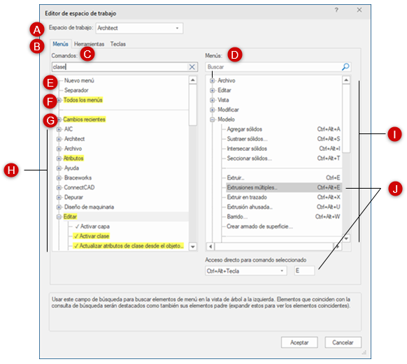

Se abre el cuadro de diálogo Editor de espacio de trabajo; si el cuadro de diálogo fue abierto desde un menú en particular o un conjunto de herramientas, esa sección es expandida en el área de Menú o Paletas a la derecha.
Si necesita editar un espacio de trabajo diferente, selecciónelo en la lista Espacio de trabajo; la lista de espacios de trabajo está dividida en secciones basadas en donde cada espacio de trabajo está guardado.
Puede editar múltiples espacios de trabajo de manera secuencial en el cuadro de diálogo Editor de espacio de trabajo. Cada espacio de trabajo editado es guardado cuando cambia a otro espacio de trabajo o hace clic en Aceptar para cerrar el cuadro de diálogo.
Haga clic en la pestaña Menús o la pestaña Herramientas dependiendo de cual parte del espacio de trabajo desea modificar. La lista al costado izquierdo del cuadro de diálogo contiene todos los comandos/herramientas disponibles con la licencia actual. La lista al costado derecho del cuadro de diálogo muestra la organización de los comandos y las herramientas en el espacio de trabajo siendo editado actualmente. La pestaña Menú es mostrada en este ejemplo, pero la pestaña Herramientas ofrece la misma funcionalidad.
A: Lista de espacios de trabajo y opciones de acción para administrar la lista espacio de trabajo; se presenta el nombre del espacio de trabajo siendo editado
B: Seleccione si editar los menús y comandos, los conjuntos de herramientas y herramientas, o los accesos directos de teclado para funciones que no están conectadas a un comando o una herramienta
C: Enumera todos los comandos/las herramientas disponibles con el número de serie activo; una marca de verificación junto al nombre de elemento indica que ya está presente en este espacio de trabajo, enumerado a la derecha. Al ser buscadas, toda categoría y todo elemento con el término de búsqueda es resaltado en la lista.
D: Enumera todos los comandos/las herramientas y sus ubicaciones en este espacio de trabajo; al ser buscadas, toda categoría y todo elemento con el término de búsqueda es resaltado en la lista
E: Agregue un menú, conjunto de herramienta o separador
F: Todo elemento disponible, enumerado alfabéticamente
G: Elementos recientemente agregados al espacio de trabajo, revisados y quitados a heredado
H: Todo elemento disponible, enumerado por categoría (la categoría no es la misma que el menú o conjunto de herramientas ya que la ubicación de un elemento puede variar dependiendo del espacio de trabajo)
I: Todo elemento en este espacio de trabajo, enumerado por ubicación
J: Seleccione un elemento para editar su acceso directo de teclado
