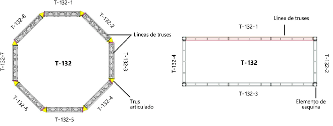

Un sistema de truss completado consiste en líneas de truss conectadas con bisagras o elementos de esquina, según lo mostrado en estas sencillas ilustraciones. Se muestra un ejemplo de nombramiento de líneas de truss y el sistema; consulte Cambiar el nombre del sistema de truses para más información.
