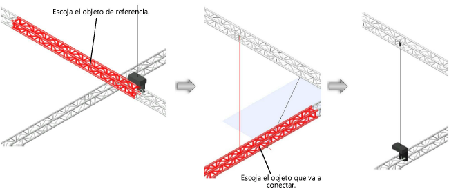

Conectar objetos de aparejo con caídas
Para conectar elementos estructurales con una o más caídas:
Haga clic en la herramienta y luego haga clic en el modo Insertar caída.
Si un desplazamiento es necesario, ingrese el valor de Desplazamiento y alterne la activación de Activar desplazamiento vertical.
Para numerar cruces de truss automáticamente a medida que son colocadas, haga clic en Numeración automática y luego haga clic en Preferencias de numeración automática; consulte Numerar objetos al colocar.
Haga clic en Preferencias para abrir el cuadro de diálogo Opciones de conexión. Seleccione si insertar la caída como una eslinga de cable de suspensión o una polea; si es insertada como una polea, desde el Selector de recursos seleccione el símbolo de polea para la caída. Si desea, seleccione la opción para usar un símbolo de cruz de truss para la conexión, y seleccione el símbolo desde el Selector de recursos.
Haga clic en el objeto de aparejo de referencia; este truss no se mueve.
Haga clic en el objeto de aparejo a mover hacia arriba o hacia abajo (apilando el truss movido debajo o arriba).
Objetos de aparejo válidos son resaltados y se presenta una vista previa de la ubicación de la caída.
Haga clic para colocar la caída en esa ubicación y conecte los objetos de aparejo.
Si los trusses a conectar requieren ajustes para ser apilados en una alineación paralela, se abre el cuadro de diálogo Mover sistemas paralelos para caída. Seleccione si mueve el sistema de truss superior (el que tiene el valor Z más alto) o el sistema de truss inferior a la alineación correcta. El elemento seleccionado es movido.
En algunos casos, al cambiar la altura de gancho alto de una polea insertada con la herramienta Polea, puede elegir ignorar la asociación potencial con el truss.
La polea seleccionada es insertada.

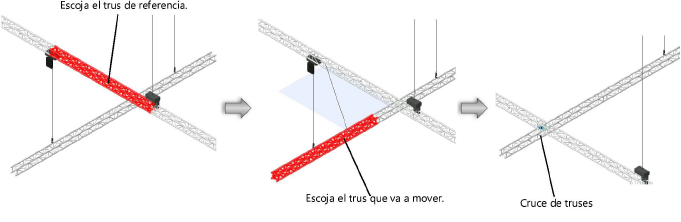

Conectar objetos de aparejo con un cruce de truss
Para conectar objetos de aparejo entre sí con un cruce de truss:
Haga clic en la herramienta y luego, dependiendo si desea apilar un truss arriba o debajo de otro, haga clic en el modo Colocar objeto de aparejo arriba o Colocar objeto de aparejo debajo.
Para numerar caídas automáticamente a medida que son colocadas, haga clic en Numeración automática y luego haga clic en Preferencias de numeración automática; consulte Numerar objetos al colocar.
Haga clic en Preferencias para abrir el cuadro de diálogo Opciones de conexión; seleccione si desea usar un símbolo para el cruce de truss, y si es así, desde el Selector de recursos seleccione un símbolo de cruce de truss. Si no selecciona un símbolo, un cruce de trusses rígido es insertado.
Haga clic en el truss de referencia; este truss no se mueve.
Haga clic en el truss a mover (apilando el truss movido sobre o debajo del truss de referencia).
El truss es apilado con el truss de referencia y toda polea conectada, carga adjuntada y soporte se mueve con el truss. Si poleas están conectadas entre los trusses, estos son quitados; poleas conectadas con otra secciones de truss pueden ser alargadas o acortadas.
Un cruce de truss es creado en el punto de conexión. Un cruce de truss indica cómo calcular y modelar la conexión entre trusses apilados. Dependiendo del símbolo seleccionado, su apariencia indica el tipo de conexión (si está conectado, es flexible o rígido, puede transmitir toda fuerza o sólo tensión o fuerzas de compresión, o ninguna fuerza). Una etiqueta indica el nombre del cruce de truss, el tipo de conexión y la fuerza actual.
