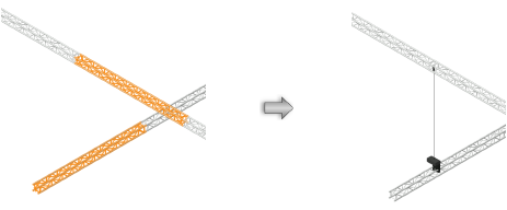

Objetos de aparejo seleccionados (con datos de sección transversal) pueden ser conectados automáticamente con caídas en puntos de conexión probables con el comando Insertar equipo de suspensión.
El parámetro Inserción de cruce de trusses automática en las preferencias de Spotlight crea un cruce de trusses automáticamente al insertar trusses que se cruzan y tocan.
Para conectar objetos de aparejo automáticamente:
Seleccione los dos objetos de aparejo a conectar.
Seleccione el comando.
Se abre el cuadro de diálogo Opciones de conexión.
Seleccione si insertar la caída como una eslinga de cable de suspensión o una polea; si es insertada como una polea, desde el Selector de recursos seleccione el símbolo de polea para la caída.
El símbolo es insertado en puntos de conexión posibles entre los objetos de aparejo.
