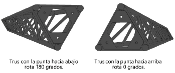

Ángulo de rotación |
Configura el ángulo de conexión para trusses triangulares. El objeto de truss es rotado alrededor de su eje X. Trusses triangulares de punta hacia arriba deben ser configurados a 0 (cero) grados; trusses triangulares de punta hacia abajo deben ser configurados a 180 grados.
Configura el ángulo de conexión para trusses triangulares. El objeto de truss es rotado alrededor de su eje X. Trusses triangulares de punta hacia arriba deben ser configurados a 0 (cero) grados; trusses triangulares de punta hacia abajo deben ser configurados a 180 grados. |
