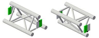

Imanes configurados correctamente en trusses triangulares

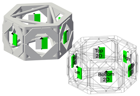

Truss de esquina de seis vías

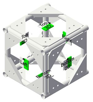

Truss de centro

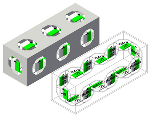

Truss de conexión a mitad de luz
