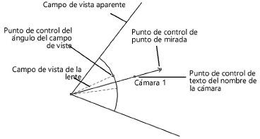

Un objeto de cámara puede ser copiado para insertar vistas de cámara adicionales. Además, los atributos de presentación de cámara 2D pueden ser configurados por colores de primer plano y fondo de relleno y pluma de la paleta Atributos. Puntos de control ajustan el ángulo de campo visual, el punto de observación y la ubicación de nombre de cámara.

La divergencia entre el ángulo de campo visual aparente y el ángulo de campo visual de lente aumenta a medida que aumenta la diferencia entre las alturas de cámara y de observación. Cuando las alturas de cámara y de observación son iguales, la línea del ángulo del campo visual de lente (línea de trazo gris, de manera predeterminada) no es visible.
