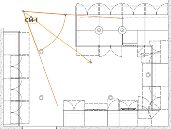

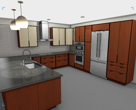

Vista Superior/Plano mostrando la cámara (arriba) y la vista de la cámara activada (abajo)

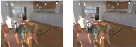

Número f configurado a 0,5 (izquierda) y 1,4 (derecha)

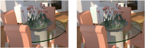

Distancia focal
Especifique la distancia focal numéricamente o haga clic en Hacer clic para configurar distancia focal para determinarla según los objetos del dibujo.
La distancia focal es el punto donde los objetos se ven más nítidos delante de la cámara.

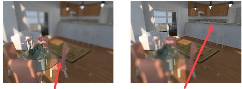

Distancia focal en silla (izquierda) y en barra (derecha)

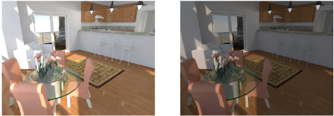

Velocidad de película ISO
Escoja una velocidad de película ISO.
El valor ISO es la sensibilidad de la película o del sensor a la luz. Si usa valores más altos, obtendrá imágenes más brillantes.
Velocidad de película ISO configurada a 50 (izquierda) y 100 (derecha)

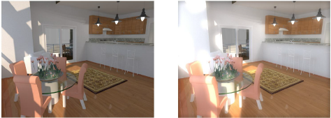

Resplandor (%)
Indique el porcentaje de resplandor; la aplicación acepta los valores superiores al 100 %.
El resplandor circunda las áreas más brillantes de una imagen con un halo brillante y aumenta la sensación de brillo de las fuentes luminosas.
% de resplandor configurado a 0 (izquierda) y 20 (derecha)

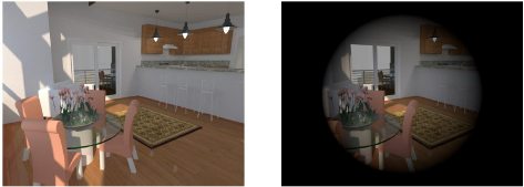

Intensidad de viñeteado (%)
Indique un porcentaje de intensidad del viñeteado; la aplicación acepta los valores superiores al 100 %.
El viñeteado encierra la imagen con un círculo oscuro hasta los bordes.
 % de intensidad de viñeteado configurado a 0 (izquierda) y 100 (derecha)

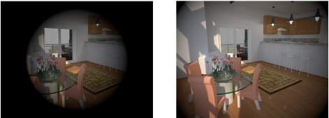

Desplazamiento de viñeteado (%)
Indique el porcentaje de desplazamiento del viñeteado que desee.
% de desplazamiento de viñeteado configurado a 0 (izquierda) y 50 (derecha)

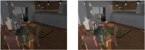

Aberración cromática (%)
Indique el porcentaje de aberración cromática deseado; la aplicación acepta los valores superiores al 100 %.
La aberración cromática consiste en el efecto de colores de luz distintos debido a la refracción del lente a ángulos diferente. Por lo general, se produce en las regiones borrosas.
 % de aberración cromática configurado a 0 (izquierda) y 100 (derecha)
