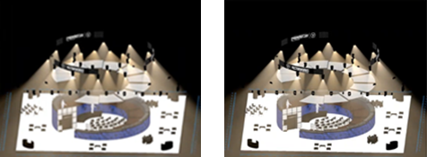

Supresión de ruido gráfico activada |
Usa inteligencia artificial para reemplazar artefactos de renderizado granulares con matizado continuo y suave. Si define un valor inferior de muestreo en la pestaña Calidad y usa supresión de ruido gráfico en algunas escenas, el resultado puede mostrar un renderizado de calidad final semejante pero en un tiempo de procesamiento acortado que si hubiese definido un valor de mayor calidad sin supresión de ruido gráfico. Desactive supresión de ruido gráfico para renderizado más rápido de grandes modelos en computadores más lentos, especialmente al usar renderizado de vista previa interactivo en capas de hoja.
La imagen a la izquierda usa Muestreo muy alto con Activar supresión de ruido gráfico desactivado; su tiempo de render fue 6:01. La imagen a la derecha usa Muestreo bajo con Activar supresión de ruido gráfico activado; su tiempo de renderizado fue 1:31. |

Niebla iluminada |
Activa la creación de efectos de iluminación volumétricos, como un fuste de luz en niebla, bruma o humo.
Densidad de niebla iluminada (%) |
Para controlar la densidad de niebla, arrastre el control deslizante a la derecha para aumentar la densidad o ingrese un porcentaje de densidad |
Niebla iluminada animada |
Activa los efectos de niebla animada. Niebla iluminada animada sólo es visible dentro del cono proyector de la luz. Los efectos de niebla presentan una vista previa en vivo a medida que cambia los valores en este cuadro de diálogo. Densidad de bolsillo (%) controla la densidad de niebla iluminada en bolsillos entre las regiones de densidad máxima; ingrese un valor entre 0 (para que los bolsillos no tengan niebla) y 100 (lo cual crea una trama de niebla completamente suave). Turbulencia (%) define qué tan rápido la trama de niebla cambiará con el tiempo; turbulencia es independiente de la dirección de la niebla. Escala (%) controla qué tan grandes son las nubes y los bolsillos de niebla; valores más grandes resultan en nubes y bolsillos más grandes. Velocidad (%) controla qué tan rápido la niebla se mueve en las direcciones de los ejes X, Y y Z con el tiempo. Un valor de 0% para un eje resulta en ningún movimiento en ese eje; un valor de 100% en un eje resulta en una cantidad de movimiento máxima a lo largo de ese eje. Valores positivos mueven la niebla de izquierda a derecha y valores negativos mueven la niebla de derecha a izquierda. |
